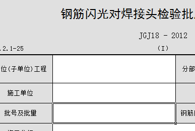

发帖时间:2018-04-12 10:05:35 楼主
回帖时间:2018-04-13 10:49:40 1楼
批号及批量是你加工的批号,批量,是同一批加工接头的数量
回帖时间:2018-04-12 13:58:07 2楼
钢筋的炉批号和进场数量
