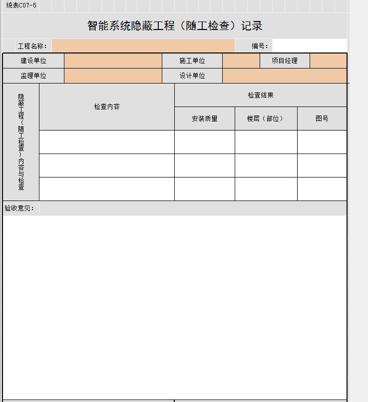

请问老师,智能建筑里面的分项隐蔽用什么表格?是用这种表格吗?

电气导管敷设隐蔽检查:
1、导管的材质、规格;
 2、管路敷设位置、走向;
3、导管的弯曲半径及弯扁程度;
 4、导管的连接;
5、钢导管的接地措施。
回帖时间:2018-04-12 09:13:10 2楼
一般隐蔽内容就是:电气导管敷设,其安装质量:
1、导管的材质、规格符合设计要求;
2、管路敷设位置正确、走向合理,符合设计要求;
3、导管的弯曲半径(均大于10d)符合规范规定,且无折扁现象; 4、导管的连接用焊接,钢导管焊接的焊缝牢固严密; 5、钢导管接地可靠,无遗漏。

老师请问电气导管安装隐蔽,隐蔽内容该怎么填,验收意见是监理单位填写还是我们自己填写
回帖时间:2018-04-12 08:13:57 5楼
是的,就是这种啊

    老师请问电气导管安装隐蔽,隐蔽内容该怎么填,验收意见是监理单位填写还是我们自己填写 老师请问电气导管安装隐蔽,隐蔽内容该怎么填,验收意见是监理单位填写还是我们自己填写
  • 云中飞鹤2018-04-12 08:34:05回复
    按土建电器安装的验收内容 按土建电器安装的验收内容
  • 缘来缘去2018-04-12 08:58:13回复
    老师,请问:像我这样填写可以吗?会不会感觉太简单了,验收意见是监理填还是我们自己填 老师,请问:像我这样填写可以吗?会不会感觉太简单了,验收意见是监理填还是我们自己填
  • 云中飞鹤2018-04-12 09:10:37回复
    验收意见是你们自己填 验收意见是你们自己填
回帖时间:2018-04-11 20:59:53 6楼
可以
