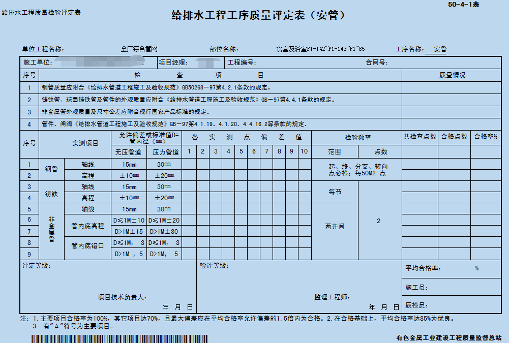

给水管(钢管)是先有安装工序还是先有接管工序
回帖时间:2018-01-22 10:01:02 1楼
接管就是安装
  • 妞妞2018-01-23 09:42:00回复
    这两张表格都有 应该是各是各的工序 那是先安装还是先接管呢
  • 云中飞鹤2018-01-23 09:44:09回复
    这个一般是先安装,接管指的是丝接接长、法兰接长或焊接接长------它是管道安装中进行的,严格意义上从验收角度来言,二者没有先后
  • 妞妞2018-01-25 14:43:17回复
    好的 非常感谢
