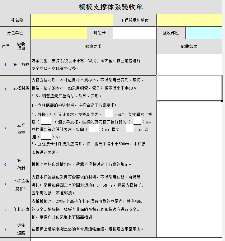

安全计算软件里面的模板工程主要检查的是什么,感觉里面填的参数也有脚手架的参数在里面呢。模板工程有点分不清要验收什么
回帖时间:2018-01-19 09:06:36 1楼
安全计算软件里面的模板工程主要检查的架体的稳定性和承载力
