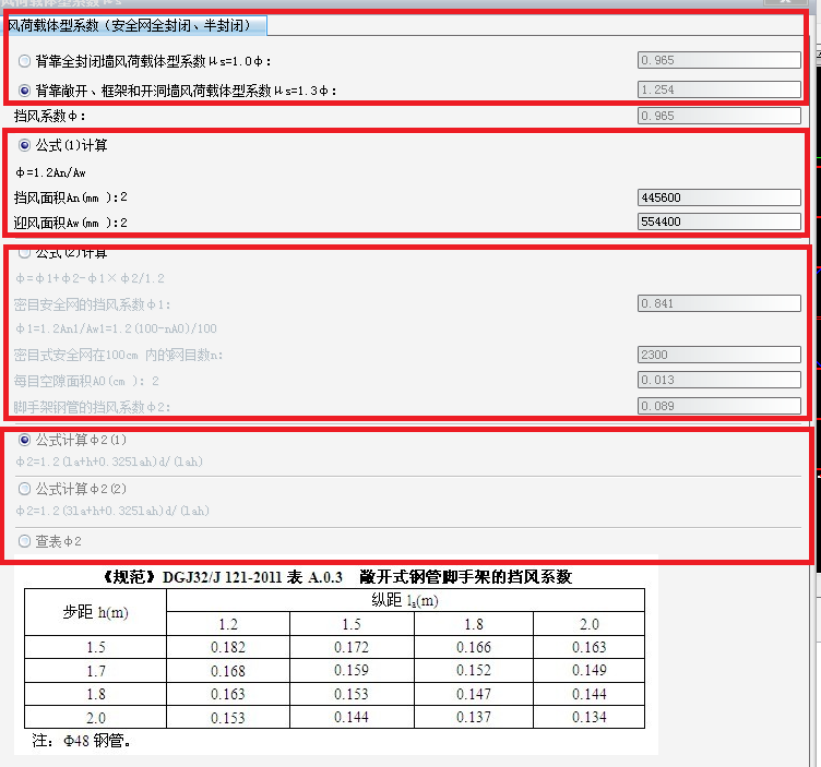

双排落地脚手架计算时风荷载体型系数是如何计算的?各公式是如何组合选取的?

如果你采用的安全网是标准的2000目的,采用公式一计算就行了,如果不是,采用公式二计算
