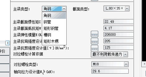

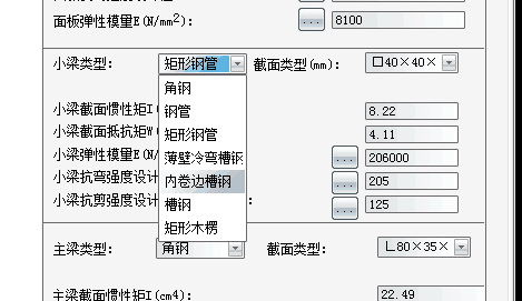

墙模板中小梁可选内卷边槽钢但是为什么主梁选不了(选项少)?
回帖时间:2018-01-14 10:41:55 1楼
主梁一般不会用到这种型材的
  • 土包子2018-01-14 10:47:12回复
    我现在准备采用一种新型的C形钢双拼的主龙骨,现在选不了
  • 云中飞鹤2018-01-14 10:48:29回复
    不常用的做法------软件是不会考虑的
