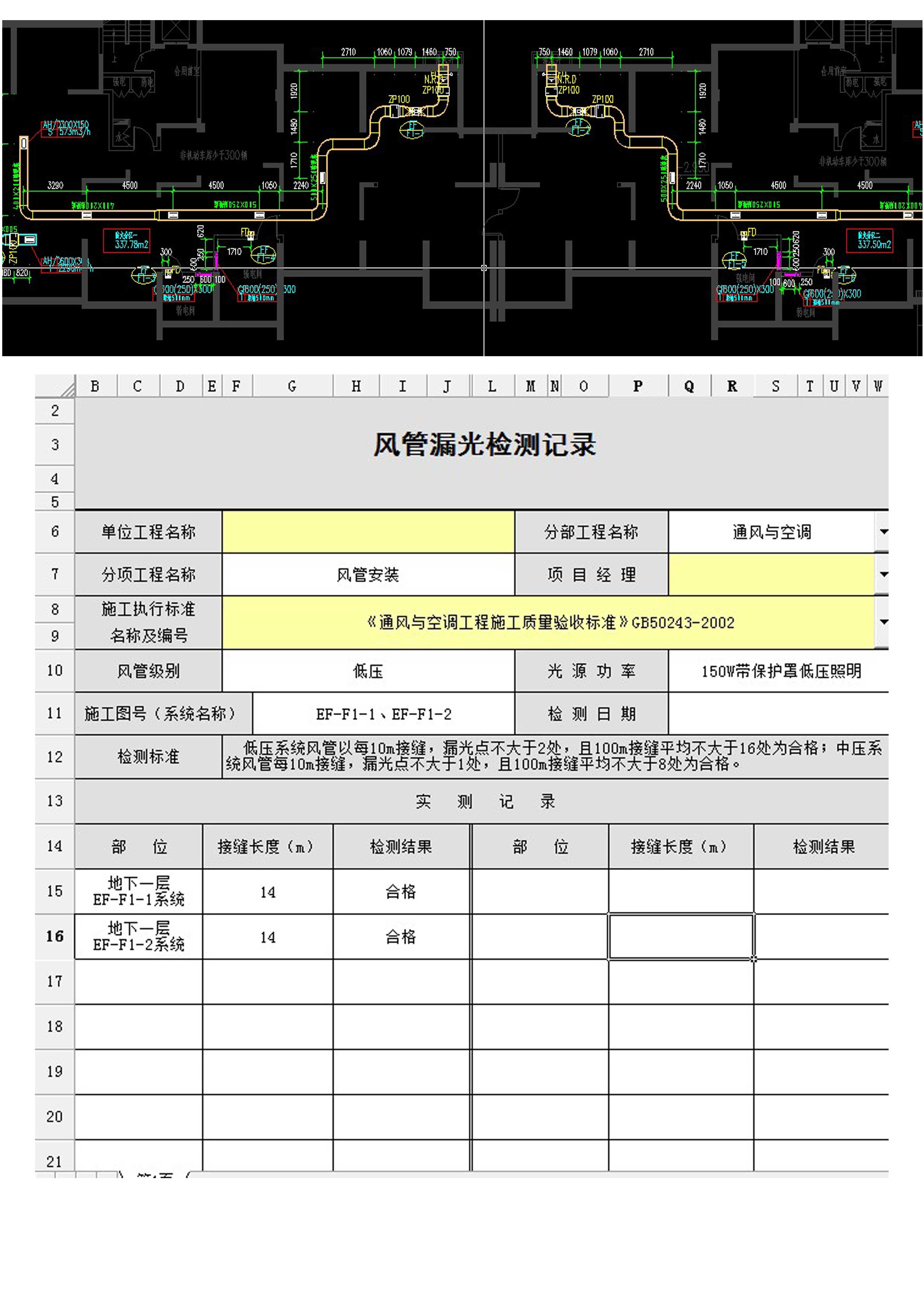

主要就是这个接缝长度不知道怎么来填的,想我这个图纸里的风管,我这样填的不知道对不对。
回帖时间:2017-12-27 08:10:37 1楼
风管漏光检测中:风管接缝长度就是被测风管所有拼接处截面周长之和假设:你的10m风管规格为500X500,按照标准共板法兰风管每节1160mm计算,10米的风管由8节1160mm长的标准节,与1节720mm长的风管,总共9节风管组成。      那么它总共有8个拼接点      该段风管接缝长度=(0.5+0.5) * 2 * 8 =16 m。
回帖时间:2017-12-26 17:23:24 2楼
被测风管所有拼接处截面周长之和

回帖时间:2017-12-26 15:21:19 5楼
请问你去现场看工人怎么施工了吗?
  • wjj2017-12-26 15:23:10回复
    在现场的啊,就是这个两节风管对接起来的
  • wjj2017-12-26 15:26:52回复
    哦是不是这样的,两个风管接缝比如是1.5米,有10个这样的接缝处,那总的就是15米,是吗老师
回帖时间:2017-12-26 14:56:02 6楼
接缝你都不会不知道是什么意思嘛?字面理解就行了
  • wjj2017-12-26 15:06:15回复
    老师那像这个风管的接缝长度是1.5米吗,还是13米
  • wjj2017-12-26 15:06:50回复
    500*250的风管,长度是5米
回帖时间:2017-12-26 14:53:32 7楼
风管的周长就是你的接缝长度
  • wjj2017-12-26 14:55:02回复
    是一节风管的周长是吗
回帖时间:2017-12-26 14:49:10 8楼
建议你仔细拜读一下GB50243-2016,并根据现场实际施工情况,实测实量、如实填写。
  • wjj2017-12-26 14:52:33回复
    那工地实测一节风管5米,那我这个接缝长度应该填多少呢
回帖时间:2017-12-26 14:42:58 9楼
那你怎么能够填写10米一处接缝呢?
  • wjj2017-12-26 14:44:18回复
    那要怎么填呢,填多少啊,想我上面的图纸里的风管应该填多少呢
  • wjj2017-12-26 14:45:08回复
    这个填接缝长度的问题一直困扰着
回帖时间:2017-12-26 14:40:02 10楼
有10米长的铁皮吗?你到现场去问一下工人师傅呀,一个风管多长?
  • wjj2017-12-26 14:42:02回复
    风管是复合风管,一个风管大概也就4米左右
