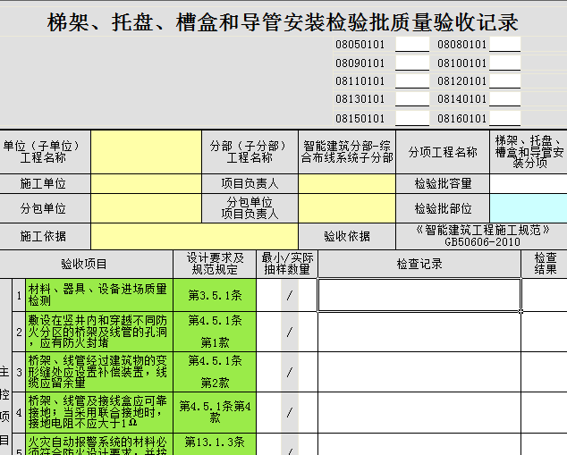

抽样什么数量 规范里也没有详说 而且这是全数 不知道主要是检查哪几点
回帖时间:2017-12-21 15:29:01 1楼
1.材料、设备,器具分开查看合格证、检测报告
2.空洞防火封堵,有几处算几处
3.补偿装置有的话就填,没有沉降缝伸缩缝的就不用填
4.接地按处,有几处算几处
  • 真冬2017-12-21 15:51:47回复
    我们现在就是预埋导管 没有防火封堵 就不用做咯?
  • 云中飞鹤2017-12-21 16:47:05回复
    预埋导管就不是这个检验批啊
  • 云中飞鹤2017-12-21 16:47:54回复
    错了,只算导管对的,导管没有防火封堵项目
  • 云中飞鹤2017-12-21 16:49:04回复
    而且只要不是金属导管,连接地都没有的哦
  • 真冬2017-12-21 17:17:23回复
    谢谢 我们用的jdg金属导管,表这张是这张对吧
  • 云中飞鹤2017-12-22 15:57:58回复
    对的,就是这张表格
