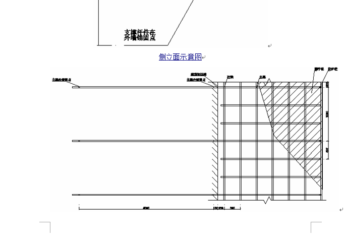

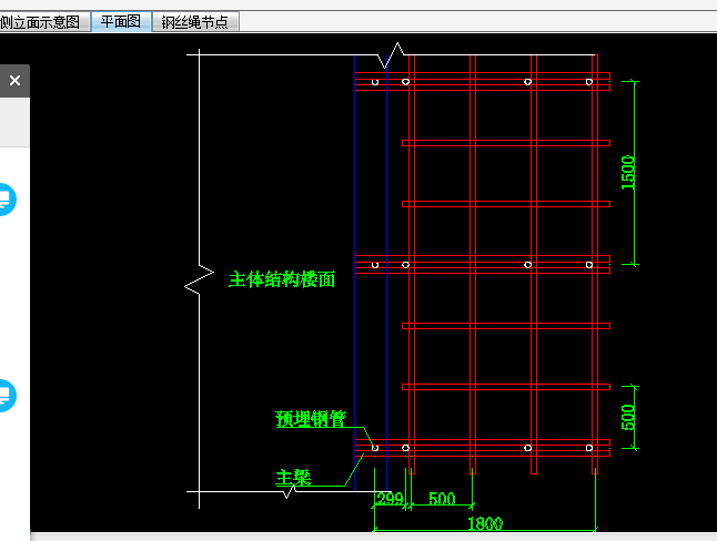

在计算悬挑防护棚时,点击设计计算时,界面会出现“can not open file”。为什么会出现?
计算后的文件中的图与软件中平面图不相符?
请问这是为什
么?
回帖时间:2017-11-14 09:04:32 1楼
嗯,这个模块的施工图确实不可用,重启电脑和软件,如果还不行,找品茗后台技术试试。
回帖时间:2017-11-13 16:29:10 2楼
软件有时候会这样,我之前也遇到过,你可以尝试重新打开软件,或者从左下角的施工图模块打开对应的图存下来放到计算书中。
  • shiyoujun2017-11-13 16:56:50回复
    关键是左下角的施工图模块是灰暗色的,隐在里面,不象别的模块是明色的。他根本就不好打开。
