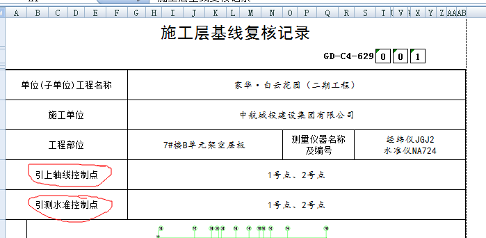

引上轴线控制点指的是什么意思?
回帖时间:2017-11-10 08:33:06 1楼
引上轴线控制点是四个大角的控制点
引测水准控制点是+-0.00的控制点
  • 啊旺2017-11-11 09:41:48回复
    老师,您好。能说的具体点吗?四个大角的控制点指的是墙柱的定位轴线吗?+-0.00的控制点一般要几个?在楼层内还是外呢?求解答,谢谢
  • 云中飞鹤2017-11-12 15:40:41回复
    四个大角的控制点指的是墙柱的定位轴线,+-0.00的控制点一般要2个,在楼外
