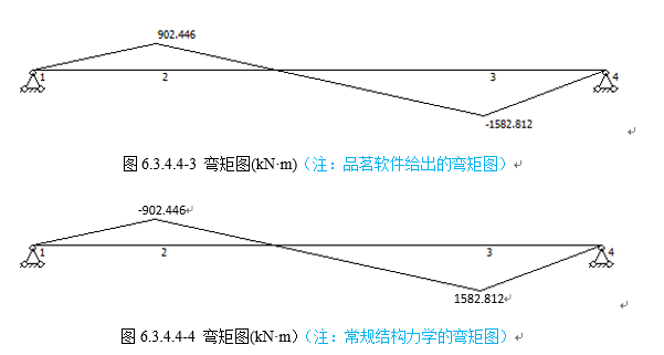

品茗软件中弯矩图的正负号与我们通常的结构力学所规定的相反,但是还好弯矩的绘图位置一致,但是还是建议正负号标注与机构力学一致。

以前没注意过  这还真是错了

    是吧,以前也没有注意,突然觉得好别扭
