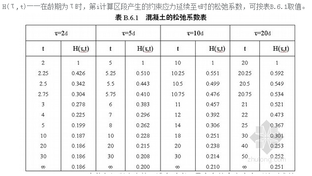

请教各位大神,品茗混凝土自约束应力计算里的松弛系数该如何取值?

同问怎么取值

    如何查表中对应的值
