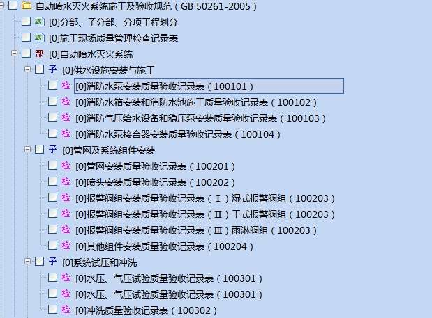

根据自动喷水灭火系统施工及验收规范GB50261-2005确定检验批的验收项目
  • 。。。。2017-08-25 11:09:43回复
    请问下你拟用的是什么软件啊? 我在品茗上面没有找到这个?

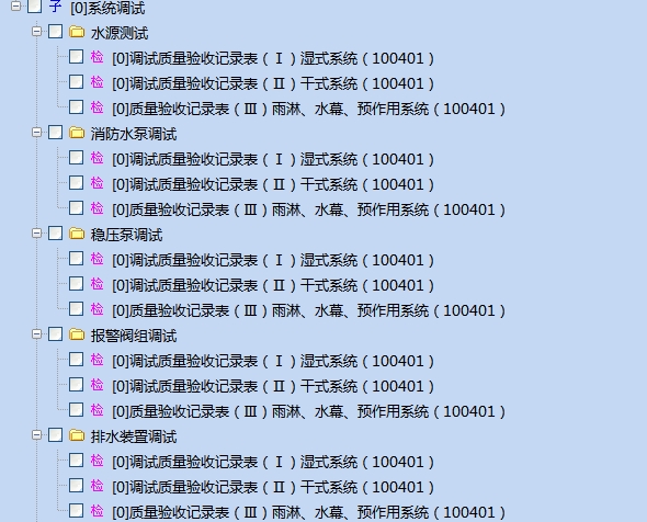

    那请问下喷淋系统应该做哪些呢
