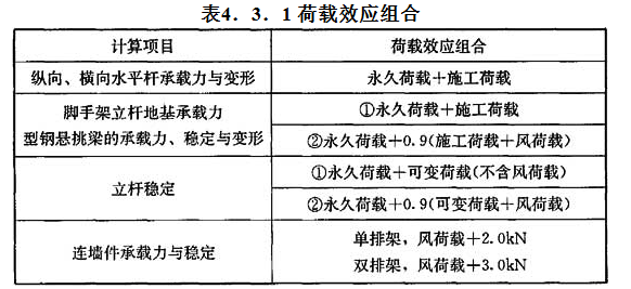

按上表计算的话组合风荷载时应该是:永久荷载+0.9(施工荷载+风荷载),而用品茗的计算书里则是:永久荷载+0.9*施工荷载,想不明白

具体是哪一个模块?
  • huimmm2017-09-10 08:57:58回复
    型钢悬挑脚手架里面的
  • huimmm2017-09-10 09:00:00回复
    风荷载是水平力,在竖直方向是零,是这样考虑的吗
