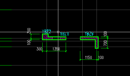

如图,该怎么去数墙柱呢?这个要怎么去数,柱子和墙都要数还是怎么的,都搞懵了,求解

不有填充显示么,YBZ是柱子,中间的是墙,配筋不一样的
  • 2017-08-04 11:06:53回复
    哦哦那这个是不是就算是一面墙,三柱子呢
  • 月落2017-08-04 11:08:13回复
    可以这么来,最好对下柱子的截面详图,有时候平面图中填充会有问题
  • 2017-08-04 11:15:22回复
    可以墙、柱、梁、板、楼梯一个检验批做?
  • 月落2017-08-04 11:20:59回复
    看浇筑情况,如果墙柱梁板是一起浇筑的,可以做一个检验批,分开的话就要分开做
  • 2017-08-04 11:22:42回复
    恩,都是同一天浇筑的,但标号不一样呢?
