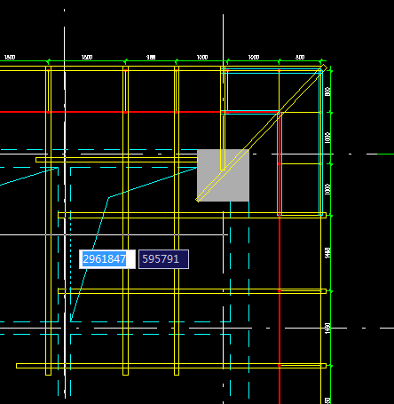

求教大神,在角部有个电梯井,纵向工字钢压在横向工字钢上面这个可以吗
月落
回帖时间:2017-07-22 10:35:38 1楼
这种要另行计算了,软件默认是平铺在楼板上的,或者采用焊接、螺栓连接的形式布置,就不需要越过空洞了
