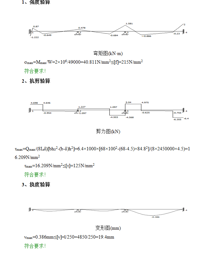

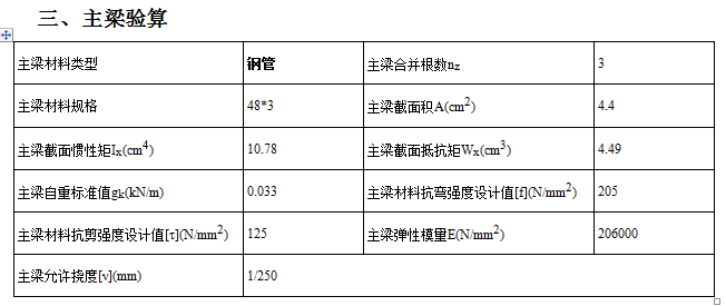

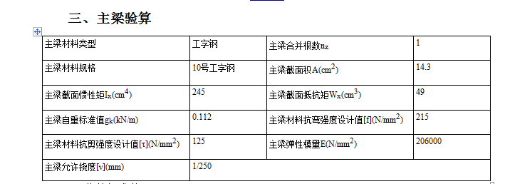

1,如果采用双钢管或三根钢管代替10#工字钢,那强度验算时把W抵抗矩用4.49*3代替。2、剪力验算T=Q/A (A 用双钢管或三根钢管截面代替)以上两点是否正确?
