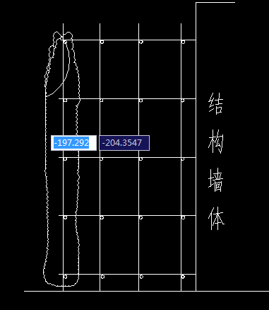

大神你好,我们这个高支模支撑架是26米高,我们第一根立杆离墙面是300mm,水平杆全部定死到墙面,也就是说水平杆靠近墙面的多伸出200mm,请问,水平杆的另一边也要多伸出200mm吗?祥见附图

没强制要求,满足构造即可。

这个不需要,伸出的这段只是构造措施,满足构造要求就行,实际受力点在扣件位置,悬挑位置并没有受力,靠墙的那段会承受部分水平荷载,因为你这个是高支模,需要按照规范布置拉结措施

    好的,我还以为那段也要伸出呢

≤10CM
