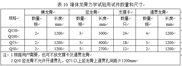

钢材壁厚、防腐层厚度属于外观质量检测应该复检的,用于检查和测定外观质量、形状和尺寸要求、表面防锈,以3根试件为一组试样。在经外观尺寸检查后的3根试件上,切取约900mm2的样品用于镀锌量测量。
墙体龙骨力学性能试验,按表10规定抽取试样
  • 豆豆3482017-06-28 09:07:04回复
    表10在哪里可以找到啊?

  • 豆豆3482017-06-27 07:59:29回复
    如图所示DGJ32/124里面有“钢材壁厚、防腐层厚度”需要委托检测中心复检吗?
  • 豆豆3482017-06-27 08:01:06回复
    DGJ32/124 附录A
