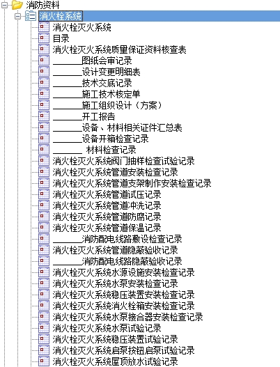

  • 炎热夏天2017-06-13 10:47:09回复
    谢谢,这个我有,我想看看消防资料文件夹内消火栓系统有什么资料组成

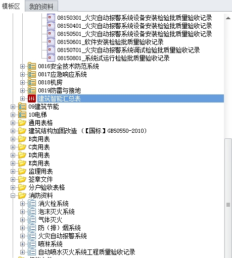

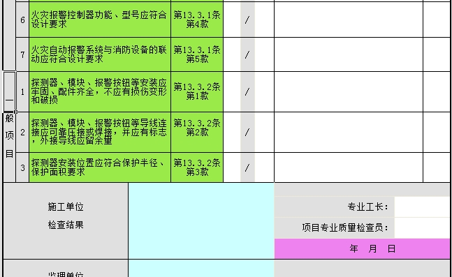

回帖时间:2017-06-13 09:29:36 5楼
智能建筑分部,火灾自动报警系统子分部中的火灾自动报警系统设备安装检验批质量验收记录,其他需要做的资料见图:
  • 炎热夏天2017-06-13 09:55:18回复
    我的新国标里没有消防资料这个文件夹
