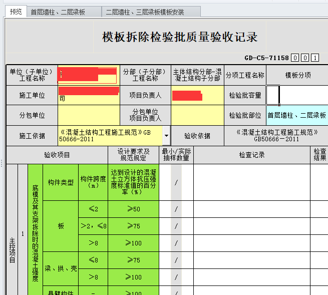

现在楼梯容量这么写,最小抽样数、最大抽样数这么填,新规范拆模检验批是不是不需要做了

楼梯检验批容量为间
  • 小晴2017-06-05 09:48:36回复
    楼梯容量是间,最大、最小抽样这么填
  • Better me2017-06-05 14:07:28回复
    楼梯只有一间 最小抽样填全 实际抽样填1;也可以按照抽查10%不少于3件填写,最小抽样为3,实际抽样3 ,这里的3为踏步位置

    根据验收规范GB50204-2015取消了模板拆除验收项目;广东省新地标未删除这一表格,所以验收依据为HB50666-2011,地区差异。

你还找得到新版的模板拆除检验批表格吗?模板拆除检验批不用做了,但是拆模申请还要做。
