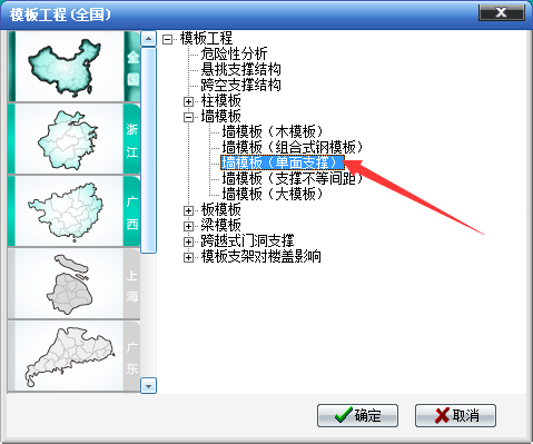

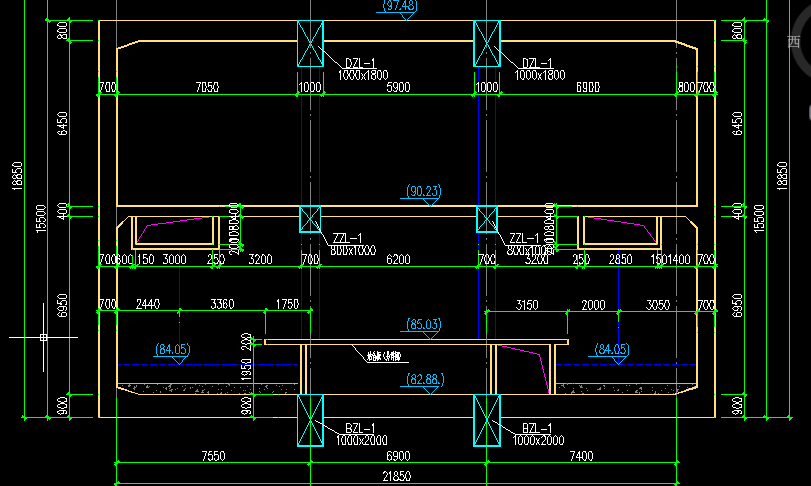

地铁车站侧墙单侧支模无法设置抛撑,如果使用木模与板的支模架相连用品茗能算吗?
WH
回帖时间:2022-11-28 18:05:30 1楼
地铁侧墙对撑,不设置对拉螺杆及斜撑,怎么验算
小玩
回帖时间:2017-05-23 17:43:08 2楼
这种形式的计算品茗不可以计算的,品茗可以计算这种形式的单面墙。
