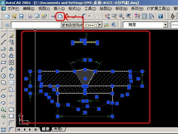

1、更改CAD系统变量WMFBKGND值为OFF,使CAD背景为透明,
如果想让复制的图形是黑白的,可以在图层管理器里面把图层颜色改为白色(7号);
2、选择需要复制的图形,用“复制”工具进行复制;

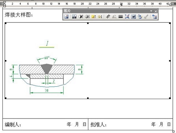

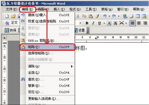

3、切换到WORD或EXCEL,激活需要粘贴的区域,然后选择“编辑”—“粘贴”;
4、粘贴最初的效果如下图;
5、利用“图片裁剪”把图形空白区域剪掉,然后用拖对角的方法把图形缩放到合适的大小;
 6、裁剪和缩放后的效果如下图;

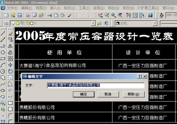

7、如图形需要修改,可按下图的方法回到CAD进行修改即可;

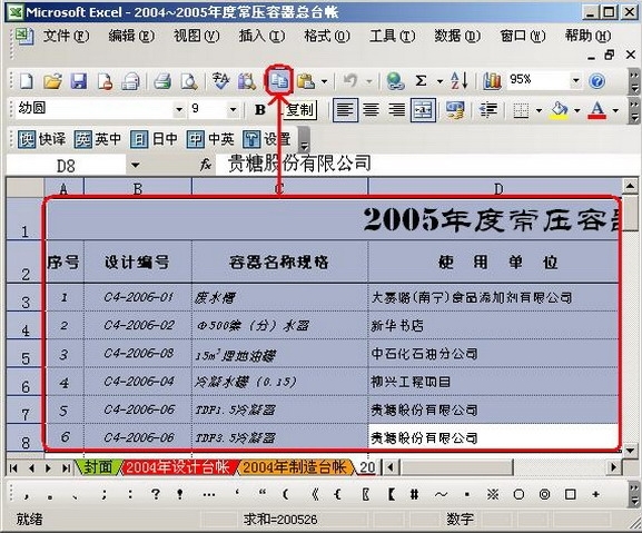

二、WORD、EXCEL图形或表格复制到CAD的步骤
1、选择需要复制的图形或表格,用“复制”工具进行复制;

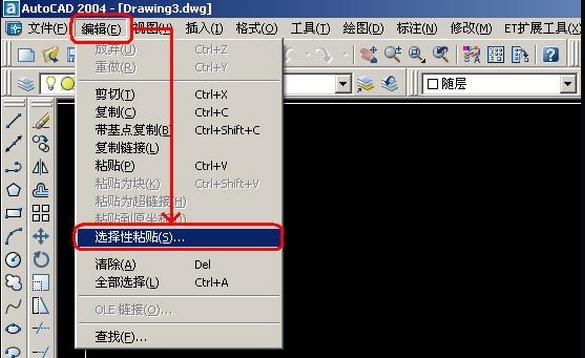

2、切换到CAD程序,然后选择“编辑”—“选择性粘贴”;

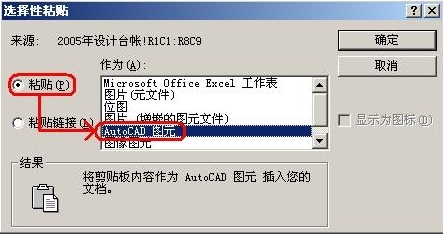

3、选择粘贴为“AutoCAD图元”,这样做的目的是粘贴后可以在CAD里编辑;

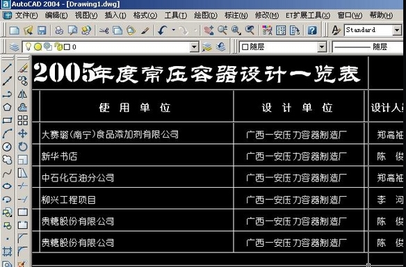

4、选择粘贴插入点,粘贴后效果如下图;
5、粘贴后的线条或文字可以在CAD直接编辑,如下图;
