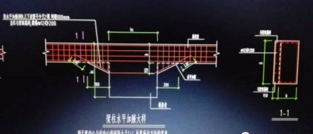

框架梁加腋心法要诀
增强框梁梁加腋, 见101图集第60页;901图集第39、40、41页构造详图说明,
有如牛腿梁下贴, 加腋梁好比柱牛腿,在梁下粘伏,加腋梁可极大增强框架梁的受力性能,
平法表示前加Y, 加腋梁的断面尺寸,注写在梁截面尺寸的后面,唯前面加一个英文字母:Y,
腋长腋高随后接, Y打头后面的一组数字,乘号前面的数字为腋长,乘号后面的数字为腋高。
腋筋锚固梁下铁, 加腋后的斜向钢筋,如图纸无单独标注,同梁的下部纵筋,腋筋的两端均有锚固。即可弯锚也可直锚,锚弯随着坡度走算在锚固值内。
少用一根插空斜, 如图纸无单独标注,加腋钢筋按梁下部纵筋减少一根,但不少于二根,
腋箍如梁唯缩尺, 如图纸无单独标注,加腋部位的箍筋与梁加密处箍筋相同,
额外加密好区别。 当框架梁出现加腋时,加腋部分被算在柱内,梁的净跨度不包含加腋部分。
