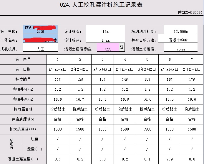

人工挖孔桩检验批怎么填写,要做什么资料?

      1、桩位放线记录
2、人工挖孔灌注桩施工记录
3、隐蔽记录
4、混凝土灌注桩(钢筋笼)工程检验批
5、钻(挖)孔灌注桩成孔质量检验记录表
6、混凝土灌注桩工程检验批质量验收记录表
7钻(挖)孔灌注桩成桩质量检验记录表
8混凝土坍落度检查记录
9混凝土浇注申请表

人工挖孔桩检验批软件有范例及填表说明;

    检验批容量怎么划分,会否每根桩做一次检验批? 检验批容量怎么划分,会否每根桩做一次检验批?
  • Better me2017-05-16 08:56:55回复
    检验批容量可以根据现场施工报验,施工记录按每根桩填写 检验批容量可以根据现场施工报验,施工记录按每根桩填写
