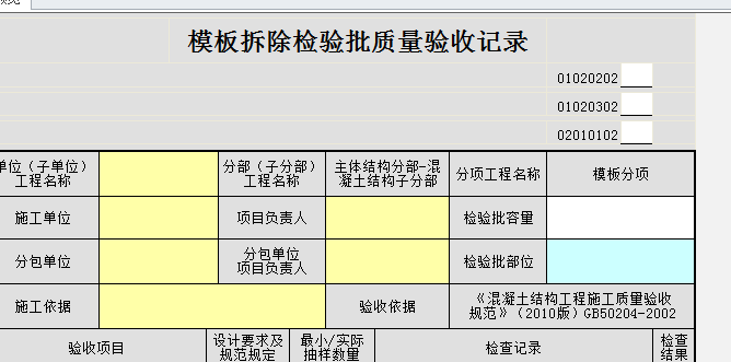

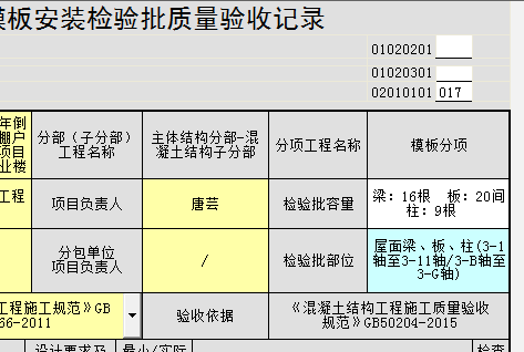

贵州版1.4 版模板安装和拆除验收依据(规范不一样)由于监理要求必须要做拆除、但里面验收规范依据不一样!是什么原因?

回帖时间:2017-05-02 11:27:56 2楼
新国标中根据GB50204-2015混凝土结构工程施工质量验收规范已经取消了模板拆除检验批,因模板拆除只是一个过程,如果监理要求出这张检验批,验收依据为《混凝土结构工程施工规范 GB+50666-2011
