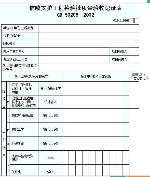

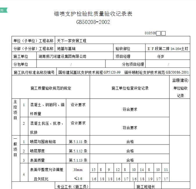

轻型钢板网应用在边坡治理中,用于挂网喷砼,请问钢板网的检验批怎么做?资料软件中没有这一表格,该怎么做?

这是网上找来的,你可以参考一下
