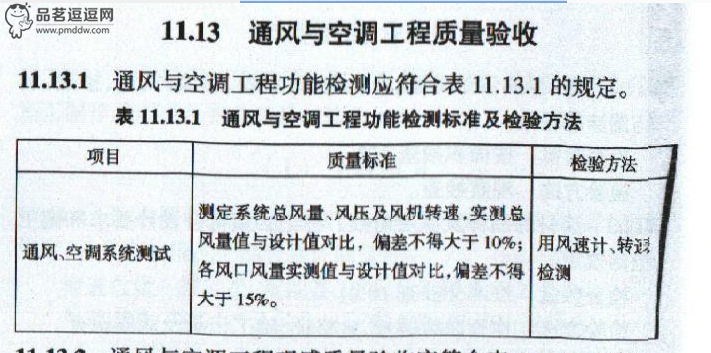

请教各位前辈,人防的通风系统风口风量测定记录表怎么填写?跪谢了!!!
回帖时间:2017-03-23 09:58:43 1楼
人民防空工程质量验收与评价标准RFJ01-2015第11.13.1条。设计值在图纸上查找,用风速计、转速表检测出实测值。然后计算出偏差值。
  • 飞翔的天空2017-03-23 11:25:12回复
    风口编号怎么编?谢谢1
  • Better me2017-03-23 11:31:21回复
    风口如果没有自己的单独编号是需要我们现场编制的。 你现场编完编号位置表达不清楚的可以附图说明。
  • 飞翔的天空2017-03-23 16:49:57回复
    好的,非常感谢前辈!
