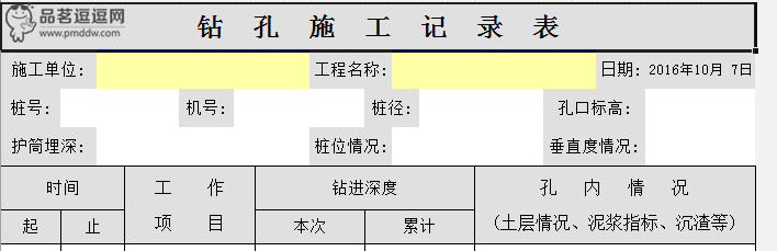

孔口标高:孔口标高就是地面标高
护筒埋深:护筒埋的多少长度
桩位情况:护筒埋的多少长度
垂直度:垂直偏差多少,一般规定桩孔垂直度≤1%H(H为桩孔垂深)
