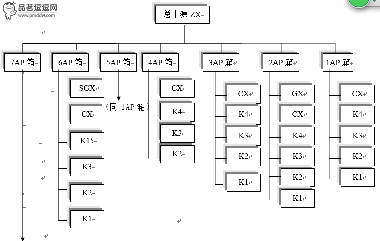

我想设置三级配电+开关箱如何设置??
CX 为三级配电箱  在旗下还有几个用电器(电渣焊机,电弧焊机,振捣器。)在CX配电箱下面连开关箱到这几个器件 ,如何操作合适?  是否符合规范??谢谢
Kevin Wang
回帖时间:2017-01-06 10:26:42 1楼
三级配电指的是总箱、分箱和开关箱。你说的三级配电+开关箱其实是四级配电了,也就是分箱下还有分箱。临时用电安全技术规范要求“三级配电、两级保护;一机、一箱、一闸、一漏”其实是最低要求。
软件中只提供的三级配电的计算,四级甚至更多则没有其计算方式。软件还需进一步完善、更新。
mya
回帖时间:2017-01-03 08:58:01 2楼
不能直接设置三级配电箱,你可以先把三级配电箱下设备添加好,把它当做二级进行验算得到总的功率,再把它当成二级配电箱的一个设备进行计算就可以了
