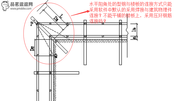

以下三个问题:跪求大神指教。跪拜
1、悬挑脚手架(阳角A)计算中,软件默认的是联梁悬挑吗?
2、悬挑脚手架(阳角A)计算中,脚手架联梁传递支座力F(kN):12KN,这个数值是怎么得来的?计算时,需不需要改动这个数值?
3、如下图

回帖时间:2016-12-19 10:11:15 1楼
是的;12KN是要根据实际工况修改的,数据来源普通悬挑架中连梁悬挑计算的支座反力;阳角A的支撑方式是单一的,不能改的;
最后建议不要用阳角A,直接选用阳角B计算,你说的问题都不存在,这里有个论坛针对阳角B的://m.gwm99.com/Question/Question_Answer_134951_1.aspx
