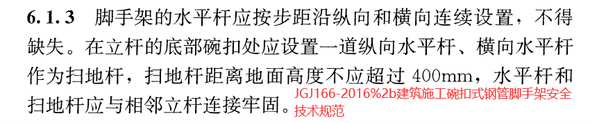

水平拉杆步距h(mm):上下水平杆中心间距,根据实际工况填写。注意:碗扣架立杆以600mm为基础模数,其步距应该按600mm的倍数进行填写;现场一般步距为1200、1800mm,部分加密区域采用600mm。可参考JGJ166-2008附录A相关图文解析。

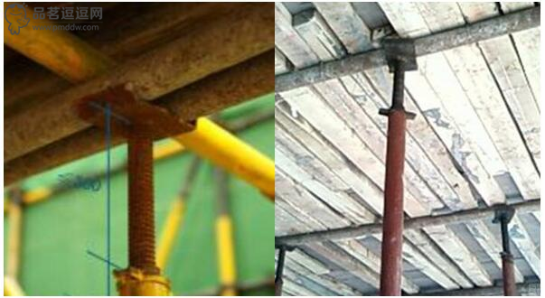

支架可调托座支撑点至顶层水平杆中心线的距离a:根据实际工况进行填写。《规范》JGJ300-2013第5.1.5条:悬臂端长度不宜大于500mm。
立杆伸出顶层水平杆长度

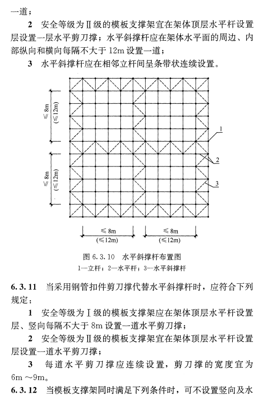

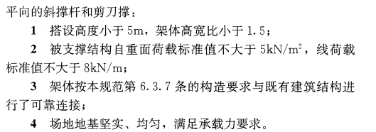

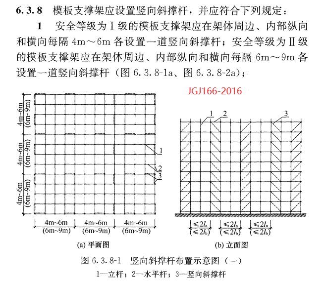

斜杆或剪刀撑设置:根据JGJ166-2016规范剪刀撑设置有以下形式;根据实际工况进行选择。
JGJ166-2016规范规定

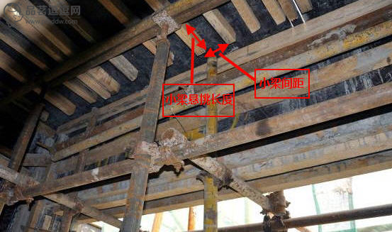

小梁间距:只模板支撑相邻小梁中心至中心的距离。
小梁最大悬挑长度(mm):梁板交接位置,主梁外侧段悬挑长度。详见下图
小梁参数

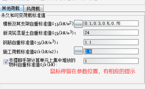

其他荷载
模板及其支架自重标准值G1k(kN/m2):从左至右依次代表:模板自重,模板+小梁自重,模板+小梁+主梁自重,模板+小梁+主梁自重+立杆自重(层高4m以下楼层)
新浇混凝土自重标准值G2k(kN/m3):混凝土荷载规范GB50009-2012附录A:对普通混凝土可采取24kN/m3,其他混凝土可根据实际重力密度确定。
钢筋自重标准值G3k(kN/m3):根据JGJ162-2008 4.1.1第三条规定:应根据工程设计图确定。对一般梁板结构,可取1.1 kN/m3。
施工荷载标准值Q1k(kN/m2):不同计算依据参数取值方法不同,软件已根据所选规范自动关联取值,用户可不用修改;相应取值依据客户把鼠标移至相应参数,会自动弹出。
