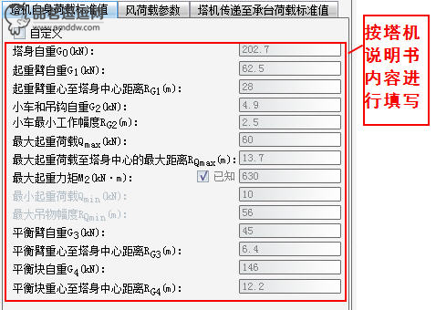

荷载确定方式:按规范分步计算、按塔吊使用说明书及自定义三种方式选择。用户可根据实际需求进行选择。但是2019年11月1日更新的《塔式起重机混凝土基础工程技术标准》JGJ/T 187-2019中指出塔吊基础设计的荷载应按照厂家提供说明书确定,3.0.6塔机基础设计应采用塔机使用说明书中提供的基础荷载,应包括工作状态和非工作 状态的垂直荷载、水平荷载、倾覆力矩、扭 矩以及非工作状态的基本风压;若非工作状 态时塔机现场的基本风压大于塔机使用说明 书提供的基本风压,则应按本标准附录A的 规定对风荷载换算。塔机使用说明书没有特 别说明的情况下,所提供的基础荷载应作为 标准组合值进行计算。

塔机自重标准值Fk1(kN):根据塔吊说明来取值;当计算依据选择塔吊说明书时,参数根据说明书自动取值,用户无法修改;如想修改,可把计算依据选择自定义。注:塔机说明书中一般列出荷载设计值,请注意换算成荷载标准。
工作状态:
起重荷载标准值Fqk(kN):根据塔吊说明来取值;当计算依据选择塔吊说明书时,参数根据说明书自动取值,用户无法修改;如想修改,可把计算依据选择自定义。注:塔机说明书中一般列出荷载设计值,请注意换算成荷载标准。
竖向荷载标准值Fk(kN) :根据塔吊说明来取值;当计算依据选择塔吊说明书时,参数根据说明书自动取值,用户无法修改;如想修改,可把计算依据选择自定义。注:取塔机自重和起重荷载标准值之和,用户无需修改。塔机说明书中一般列出荷载设计值,请注意换算成荷载标准。
倾覆力矩标准值Mk(kN?m) :根据塔吊说明来取值;当计算依据选择塔吊说明书时,参数根据说明书自动取值,用户无法修改;如想修改,可把计算依据选择自定义。注:塔机说明书中一般列出荷载设计值,请注意换算成荷载标准。
水平荷载标准值Fvk(kN)::根据塔吊说明来取值;当计算依据选择塔吊说明书时,参数根据说明书自动取值,用户无法修改;如想修改,可把计算依据选择自定义。注:塔机说明书中一般列出荷载设计值,请注意换算成荷载标准。
非工作状态:取值方法同工作状态,不再解释。

⑧塔机自重荷载标准值
