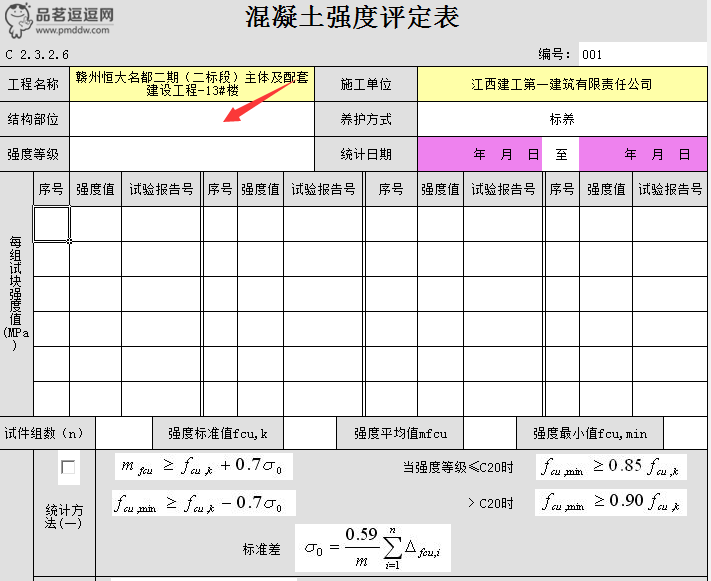

大家好,我现在评定基础的混凝土,我想问一下那个结构部位怎么填 啊,因为同一标号的的部位不同  啊

强度一样,部分按实际来写,如果几层到几层的梁梁板,和几层到几层的墙柱是C35,

按不同的分部进行混凝土强度评定。
