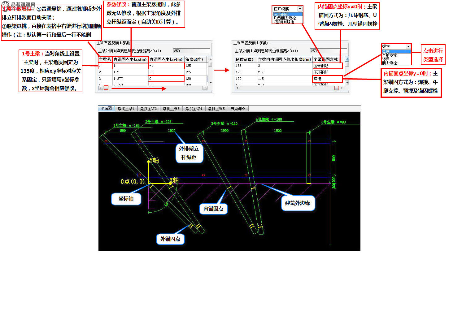

内锚固点坐标X(m):普通主梁悬挑时,参数根据外立杆纵距和主梁角度自动关联计算,只要这两个参数填写正确,此参数用户无需修改。
内锚固点坐标y(m): :内锚固点坐标y=0时,此时主梁锚固方式有焊接、牛腿支撑、锚固螺栓及预埋四种方式可选。内锚固点坐标y≠0时,此时主梁锚固方式有压环钢筋、U型锚固螺栓及几型锚固螺栓。
角度α(度):按实际工况填写,阳角对角线上有主梁时,1号主梁角度固定。联梁悬挑阳角对角线上不设置主梁时,可以对此参数进行相应修改。

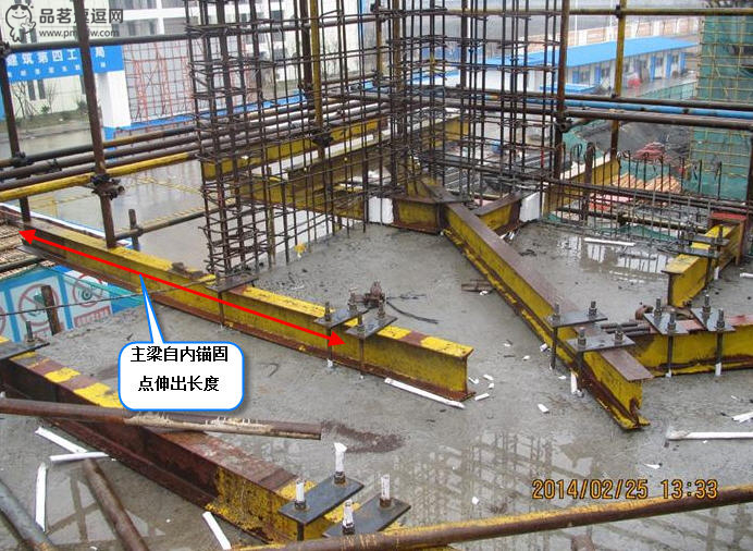

主梁自内锚固点伸出长度:内锚固点坐标y=0时,内锚固点坐标y≠0时对应的取值方法如下:
压环钢筋、U型锚固螺栓及几型锚固螺栓
焊接、牛腿支撑、锚固螺栓及预埋
主梁锚固方式:根据实际工况选择,注意:内锚固点坐标y=0时,此时主梁锚固方式才能选择焊接、牛腿支撑、锚固螺栓及预埋四种方式可选。内锚固点坐标y≠0时,此时主梁锚固方式有压环钢筋、U型锚固螺栓及几型锚固螺栓。
主梁布置及锚固参数

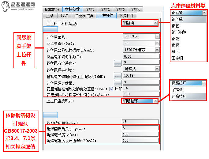

上拉杆件:上拉杆件材料属性和悬挑脚手架中的相同,点击查看相关内容;新增节点验算,节点连接方式不同,对应的参数也不相同,以钢丝绳为例。不宜小于16mm。
上拉杆件参数解析

Y和X等于零和不等于零是什么意思,没有明白
  • mya2017-01-09 08:38:40回复
    看右下角的图,有个坐标原点,x,y就是内锚固点的相对坐标原点的位置
