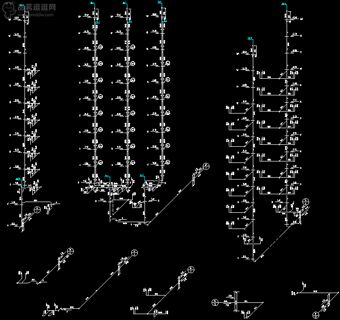

就如图所示这个透视图所示,我应该划分几个检验批

回帖时间:2016-07-02 17:30:45 2楼
这图你能看清吗?
排水管划分:首先分单元,1单元,2单元...。然后1单元地下室排水干管、1单元排水立管各为1个检验批,1单元支管高层可每3层为1个检验批。2单元一样划分。
雨水管:1单元、2单元...各为一个检验批。
  • candy2016-07-02 18:30:24回复
    这个是公共建筑,医院没有按单元划分,怎么办
  • 5970609212016-07-02 19:47:54回复
    按轴线划分也行,比如1~5/A~F轴区域。
  • candy2016-07-04 15:46:03回复
    谢谢啦,再麻烦一下,比如自动喷水管道安装完后一直没有做试压、冲洗试验。那我管道安装检验批的时间该如何填写?资料是现在做还是试验后做?
  • 5970609212016-07-10 09:06:58回复
    新的规范划分里面多了个试验与调试分项,如果你是把试验和调试单独划分的检验批,那不影响管道安装时间。如果没有把试验和调试分开,那么该管道安装检验批时间就需要在试验后。
