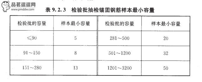

回帖时间:2016-06-23 15:38:11 1楼
这是砌体规范里的,你看看
597060921
回帖时间:2016-06-21 11:05:38 2楼
抽取数量按每批总数的1‰计算,且不少于3根。
四葉草
回帖时间:2016-06-20 17:01:13 3楼
1000根做一组,一组五根。
believe
回帖时间:2016-06-20 16:47:20 4楼
一般都是3根,个别地方不同
