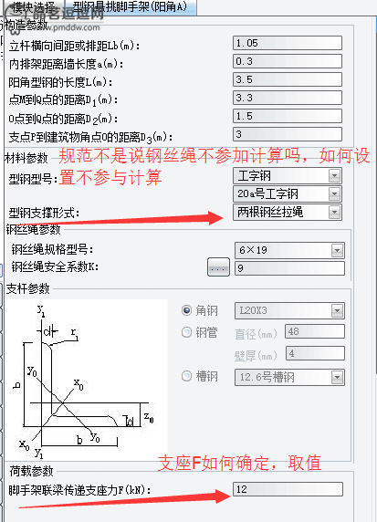

发帖时间:2016-06-05 17:30:05 楼主
mya
回帖时间:2016-06-06 09:04:17 1楼
你可以选择阳角B进行设计计算,可以直接选择是否参与计算,阳角A没有这个功能,脚手架荷载你可以用落地扣件算出立杆荷载,就取那个荷载就行...

    谢谢这位朋友,qq能否留下,
  • 豆豆732020-07-03 23:44:16回复
    你好 还是没搞明白 阳角A的情况工地上较多,F取值取准很有意义 能否再详细点 官方视频没有说阳角A的
  • 豆豆9042023-02-21 17:11:35回复
    所以点M到Q点的距离指的到底是啥?请教
