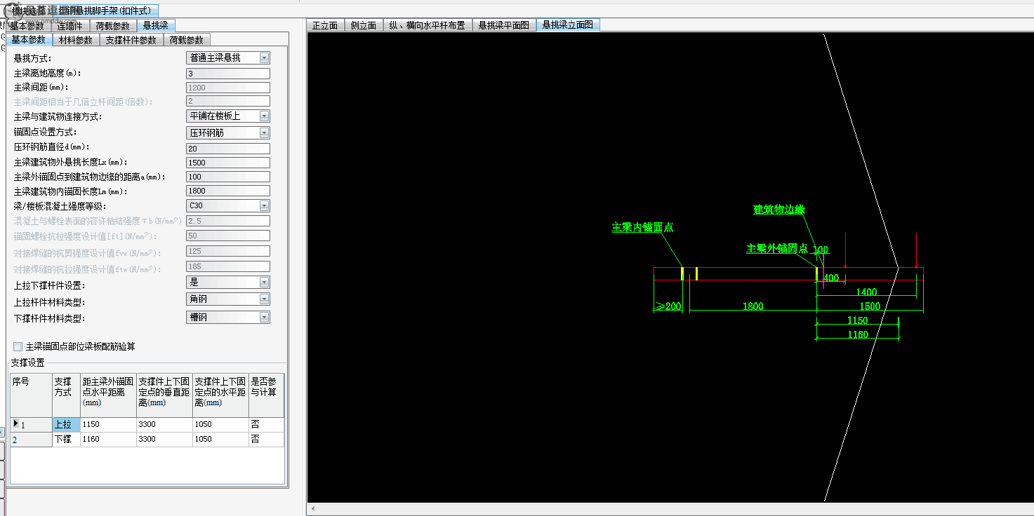

直接选中下撑一行点右键选择删除一行
  • 云中飞鹤2016-06-01 10:48:24回复
    注意上拉是不允许参与计算的 注意上拉是不允许参与计算的
  • 豆豆982016-06-01 10:53:27回复
    谢谢!!!还有一个没弄明白,就是转角处较大部位的计算是怎么设置的,是需要重新设单位工程计算还是在同一个方案里就能设置的? 谢谢!!!还有一个没弄明白,就是转角处较大部位的计算是怎么设置的,是需要重新设单位工程计算还是在同一个方案里就能设置的?
  • 云中飞鹤2016-06-01 14:56:54回复
    单独计算,但合并到一个方案里才是完整的 单独计算,但合并到一个方案里才是完整的
  • 豆豆982016-06-01 15:26:46回复
    哦、谢谢!!!!! 哦、谢谢!!!!!
