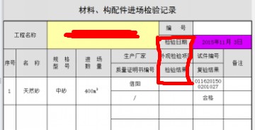

砂石进场材料、构配件进场检验记录里面有个外观检验项目,砂和石子的该如何填写?
回帖时间:2016-03-09 15:03:43 1楼
就写沙石外观检查合格
597060921
回帖时间:2016-03-09 14:54:44 2楼
这张表格是物资进场时候由监理或者甲方和施工单位参加进行检查验收的。
对于外观检查基本上是目测。
上填:规格大小、含泥量和杂质
下填:合格
回帖时间:2016-03-09 14:20:30 3楼
沙石含泥量及表观密度符合现行国家标准
  • Better me2016-03-09 14:30:10回复
    他是上下两个表格 上边的表格填写的是外观检验的项目 如 :水泥填的是 水泥是否受潮、结块? 钢筋填的是钢筋表面是否锈蚀 。。。然后砂石的我不知道该如何填写了
  • 云中飞鹤2016-03-09 14:33:03回复
    表现密度你能看出来----nb啊
回帖时间:2016-03-09 14:20:13 4楼
砂石进场材料、构配件进场检验记录里面有个外观检验项目,这个外观对于砂主要是检查含泥量和细度,对于石只要是检查品种(砾石还是卵石)、以及直观粒径、含泥量等情况
  • Better me2016-03-09 14:28:11回复
    砂的就写 含泥量和细度是否符合要求? 石子的写 粒径、含泥量是否符合要求?
  • 云中飞鹤2016-03-09 14:32:18回复
    对的,就是这样的
  • Better me2016-03-09 14:36:44回复
    非常感谢~~~~~~~~~~~~~~~~·
  • 云中飞鹤2016-03-09 14:39:16回复
    不客气,能帮助到你就行
回帖时间:2016-03-09 14:20:08 5楼
沙石含泥量及表观密度符合现行国家标准
