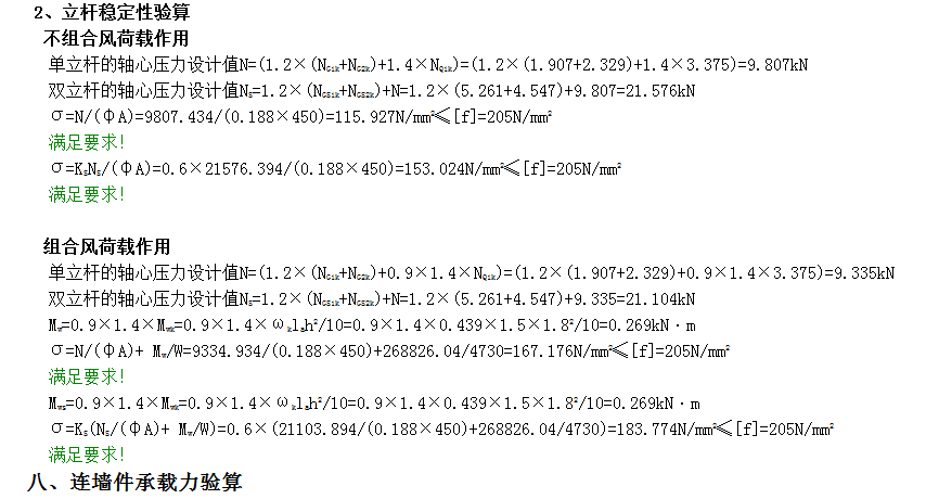

落地式扣件式双排脚手架,如果按照单立杆,构造设置双立杆,都有按JGJ130-2011   第5.2.11条验算脚手架允许搭设高度[H],但唯独按双立杆受力设计时,却不用验算这一项内容。
请问:
1、不用验算的依据在哪里?
2、双立杆的受力等计算规则应参考哪本规范?

双立杆本身就没有规范,你还要什么规范?
