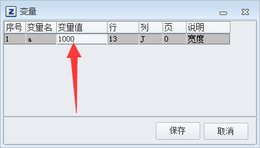

如下图,这种情况往往出现在包含变量的表格里,有的验收项目所要求的偏差值是要根据设计要求来的,规范里没有明确数值,因此我们在生成学习数据的时候要确定变量值。
解决步骤,重新点击“生成学习数据”按钮,在弹出的变量框中输入变量值,如下图:
再点击“保存”即可生成对应的数据,如下:
