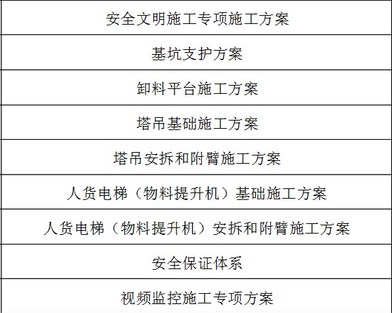

哪些方案需要报公司审批呢

其他的施工方案要求详见《建筑施工组织设计规范》(GB/T50502-2009)
回帖时间:2015-11-13 16:45:08 2楼
根据国务院《关于加强企业生产中安全工作的几项规定》的有关精神和《安全生产工作条例》“所有建筑工程的施工组织设计、
施工方案,必须有安全技术措施”的规定,为了从技术上和管理
上采取有效措施,防止各类事故发生应制订本制度:
 1、安全生产组织设计编审内容。
 ①平面布置。在施工组织设计中,必须有详细的施工平面布置图,各种设施布局合理,道路坚实平坦,排水畅通,物料堆放整齐有序,符合安全、文明施工要求。
 ②土方工程。应根据基坑、沟渠、地下室等挖土深度和土质情况,选择合理开挖方法,确定边坡和采用支撑、支护等,以防坍塌。
 ③编制施工临时用电方案,应按照JCJ46-2005《施工现场临时用电安全技术规范》进行编制。 施工现场的各种电气线路及设备都必须规范,包括架空线安全距离,设置“三相五线制”和三级配电要求设置电箱,使用合格电气设备,采用三级漏电保护及“一机一闸一触保”等措施。
④脚手架搭设方案要符合规范,“四口”、“五临边”和立体交叉作业的防护要可靠,安全网(平网、立网)布设合理有效, 网要有出厂合格证,不能以次充好,要保证质量。
 ⑤施工电梯、塔吊、井架位置恰当,牢固性、稳定性好,安全装置齐全、可靠。
 ⑥防火、防雷、防毒、防爆措施正确、有效。
 ⑦文明施工,减少噪声,控制烟尘,临街、近居民区工程采用全封闭作业。
 2、特殊工程安全技术措施要求。 所谓特殊工程是指结构复杂、超高层、跨度大、工艺要求高、所处位置特殊的工程,这些工程应编制单项安全技术措施。如爆破工程、大型吊装、沉箱、沉井、烟囱、水塔工程、特殊架设、超高层脚手架、井架搭设和拆除等,特殊工程的安全技术措施要有设计依据,强度计算,并有详图和文字说明。
 3、季节性施工的安全技术措施。
 ①雨季施工,重点防坍塌、防雷击、防触电、防台风等。
 ②夏季施工,重点是做好防暑降温工作
 ③冬季施工,重点防冻、防滑、防火防中毒等。
还有建质2009-87号问规定的安全方案

所有的安全施工方案和主要的施工方案都必须履行审批手续的
