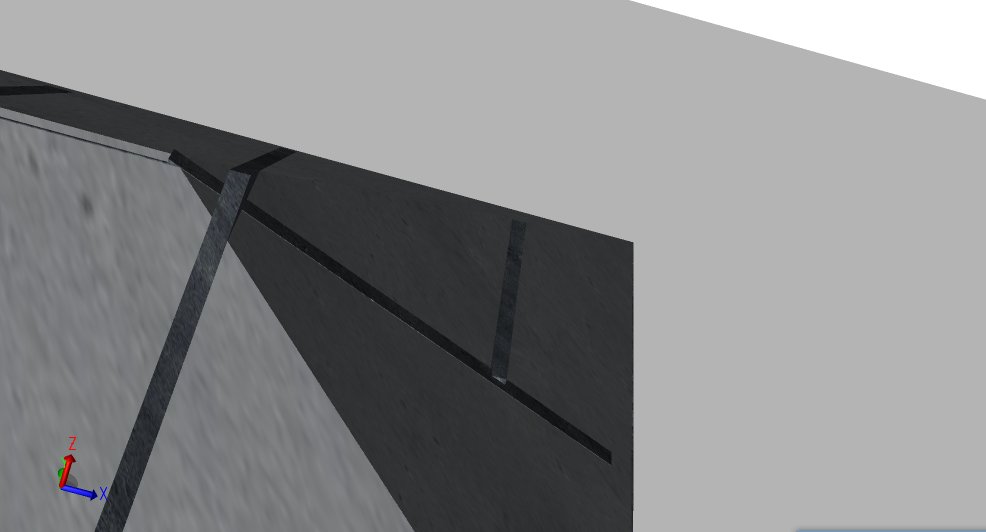

翻模软件处理坡屋面时候梁随板面标高该怎么设置, 出现这个样子该怎么解决,急求,梁不是和板面平的是一边高一边低

现在三维图还是根据理论上的图形样式绘制显示的,对于有些施工中可能会处理的地方没有进行自动调整,绘图时需要自己进行相应的手动调整。当然三维图中不合理的地方是实际施工按图施工时我们可能碰到的一些情况,可能需要设计进行一些调整(比如说我们打断梁进行修改的可以移动下位置;调整截面的可能需要修改下梁高或者标高降到与低的一侧平,上面的地方用板来覆盖
现在根据现有的图纸我在下面的截图里提供了两种情况的一些修改操作的方法:
  • 天堂有罪2015-10-28 09:16:55回复
    打断效果也不是很理想,另外对边柱处理也不是很到位
