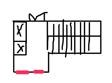

电梯和楼梯连一起,楼梯上没有窗户,各层电梯厅里都有两扇窗户,这两扇电梯厅的窗台板是按一部楼梯间做检验批还是划分到普通的房间里的窗台板按1间算??

找销售商要份不就行了------你不做验收,将来人家甲方会给你钱么?

    额额 对奥。 谢谢 1.规范上写了一部楼梯划分为一个检验批。。 按您说的是不是我画的图上的两个窗不是按一部楼梯算检验批的而是每层按1个房间算的 。 2.要是楼梯间休息平台那里每层都有窗户,这个窗户得窗台板检验批是按一部楼梯算还是划分到每层上,和别的房间里的窗台板算一起???
  • 云中飞鹤2015-10-16 11:24:59回复
    这两种方式都行的
  • 新年2015-10-16 11:27:13回复
    这样啊 那好的, 谢谢奥

这个楼梯可以一层算一间的
  • 新年2015-10-15 18:22:04回复
    规范上写了一部楼梯划分为一个检验批。。 是不是说我画的图上的两个窗不是按一部楼梯算检验批的而是每层按1个房间算的
