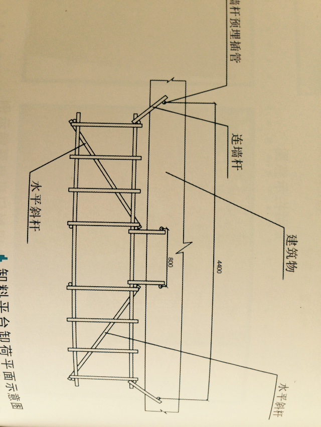

你好,按我们福建省的规范规定,施工电梯卸料平台吊笼之间的立杆间距为800mm,而其他的立杆步距按设计计算,但是我们的安全计算软件只能按同一个间距设计,如何解决这个问题呢

按我们福建省的规范规定,施工电梯卸料平台吊笼之间的立杆间距为800mm,而其他的立杆步距按设计计算,但是我们的安全计算软件只能按同一个间距设计,如何解决这个问题呢?对与这种开口双排架是按最大的立杆间距计算的,你只要最大的间距满足要求,这个800间距自然就满足要求的
