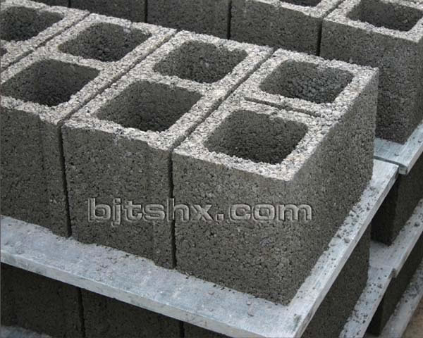

图纸上说的MU15的混凝土砌块是指什么?是混凝土实心砖吗?
回帖时间:2015-09-09 09:58:06 1楼
MU15的混凝土砌块是混凝土空心砌块
GB50300

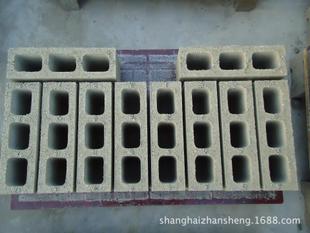

回帖时间:2015-09-09 08:48:59 2楼
对的就是多孔砖,灌孔按照实际方量做试块,现在我记得上海好多都是这样设计的,如果想要修改,可能图纸会审时提出,但是设计肯不肯又是另一回事了!
  • 久忆2015-09-09 08:52:04回复
    有没有这个做法的相关的规范设计啊,我刚刚咨询了一下,怎么说试块是按砖块来的,不是方量来定的? 有没有这个做法的相关的规范设计啊,我刚刚咨询了一下,怎么说试块是按砖块来的,不是方量来定的?
  • GB503002015-09-09 08:55:16回复
    试块上次我们是基础整的做一组,后来检查说是不是一次性浇筑的,配合也是一次,对的上就行。 试块上次我们是基础整的做一组,后来检查说是不是一次性浇筑的,配合也是一次,对的上就行。

混凝土空心砖,送样1W块送检,灌孔也要做试块。
  • 久忆2015-09-09 08:43:23回复
    混凝土空心砖?应该是混凝土多孔砖吧,灌孔试块那怎么做呢?多少做一组试块,请指导,我还没有碰到过这样的设计 混凝土空心砖?应该是混凝土多孔砖吧,灌孔试块那怎么做呢?多少做一组试块,请指导,我还没有碰到过这样的设计
