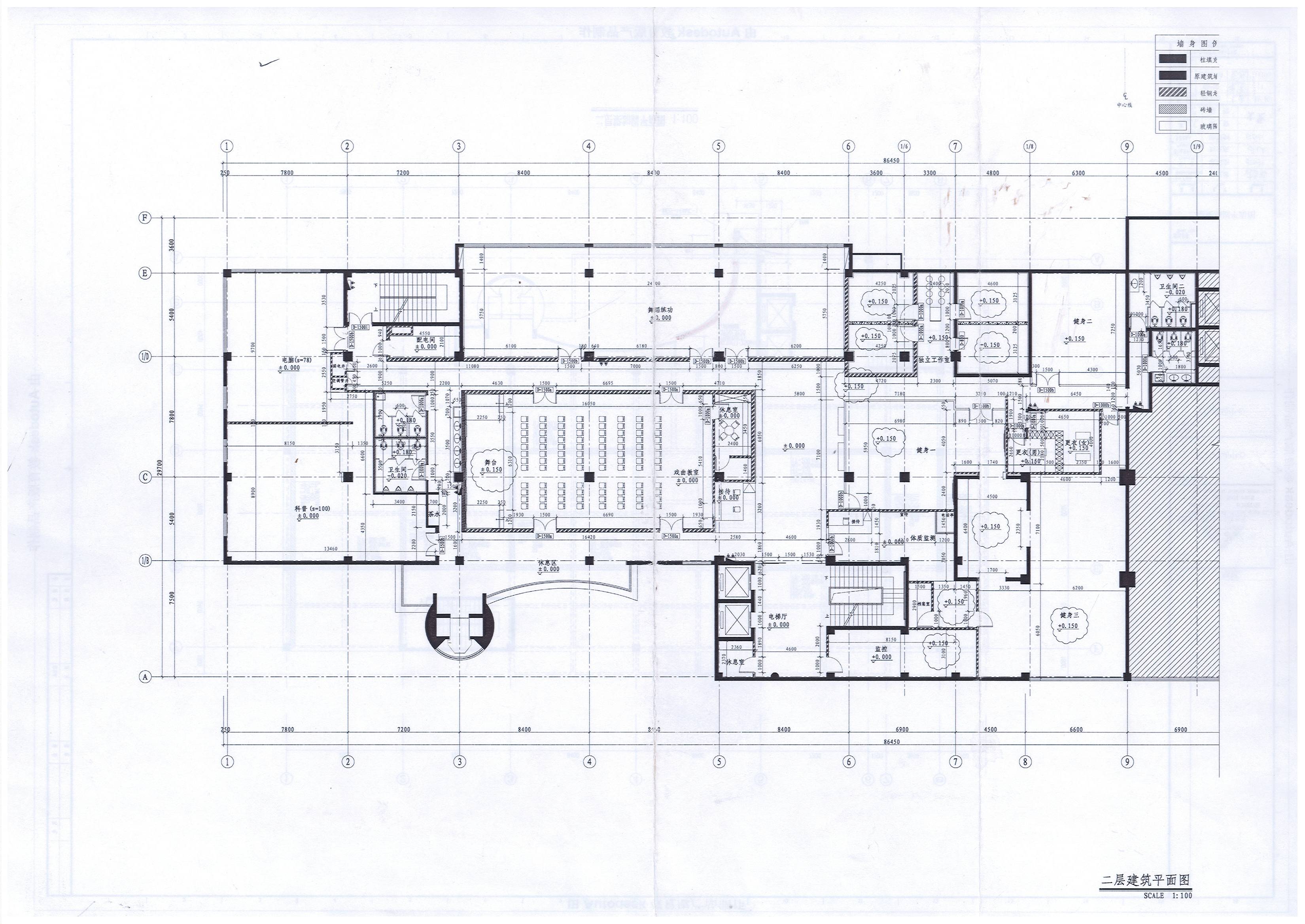

大神能不能直接帮我在图上一段一段标一下,我理解能力太差了

回帖时间:2015-08-24 10:02:38 1楼
混凝土施工质量验收规范里面有说明
  • 新年2015-08-24 10:13:46回复
    1.导墙模板安装是按墙去算是么? 2.有代表性的自然间??还是说所有的房间都要算进去? 3.走道算大空间么?局部的导墙并没有合成一个房间那怎么算? 4.我的平面图里有几处是大空间,他按面算?其他的小空间还是按间算?
月色皎洁
回帖时间:2015-08-24 09:58:50 2楼
模板容量根据5米高度划分成检查面,以面为单位来进行统计。
  • 新年2015-08-24 10:00:05回复
    这个有没有什么规范可以查
