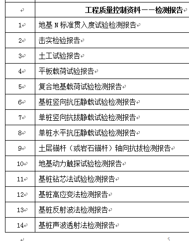

发帖时间:2015-08-13 16:27:06 楼主
开心就好
回帖时间:2015-08-14 09:14:57 1楼
桩施工的检测楼上几位都说明很清楚了,只补充一下土方开挖到位后要先做击实检验,同时还要做土壤压实系数检测
回帖时间:2015-08-13 18:22:05 2楼
第一项是在基槽需要原位测试是做的,第二和第三项是有土方回填或素土挤密桩,灰土垫层情况下做的----在开挖到位,地基施工前就要做。第四项平板载荷是检测灰土地基承载力时做的,更多时候采用的静载实验,第五项是复合地基褥垫层完成后做的仅在实验,6、7、8项一般是小直径桩-----如预置桩等做的,9项是基坑(边坡)支护分项做的,10项和1项基本一致,一般是做地质勘测或原位检测做的,11、是对混凝土桩桩身强度鉴定时做的,12项是对大直径混凝土灌注桩承载力检测的一种实验-----在桩完整性测试完毕后做(不适用嵌岩桩和扩底桩),13、14项是混凝土桩施工完毕,对其完整性的检测实验
执子之手
回帖时间:2015-08-13 17:10:51 3楼
你先看图纸有要求吗,人工挖孔灌注桩做11,静力压桩做6,独立基础做4,这些是必做,其它的看甲方及监理要求了
执子之手
回帖时间:2015-08-13 16:36:49 4楼
你想具体了解哪个,这些试验你全都要做?
  • 2015-08-13 16:45:05回复
    人工挖孔灌注桩、静力压桩、独立基础分别要检测哪些项目
  • 云中飞鹤2015-08-13 18:24:32回复
    人工挖孔桩-------低动力应变检测或最后两项选一,高动力应变或静载实验 静力压桩------静载实验 独立基础-----原位测试
