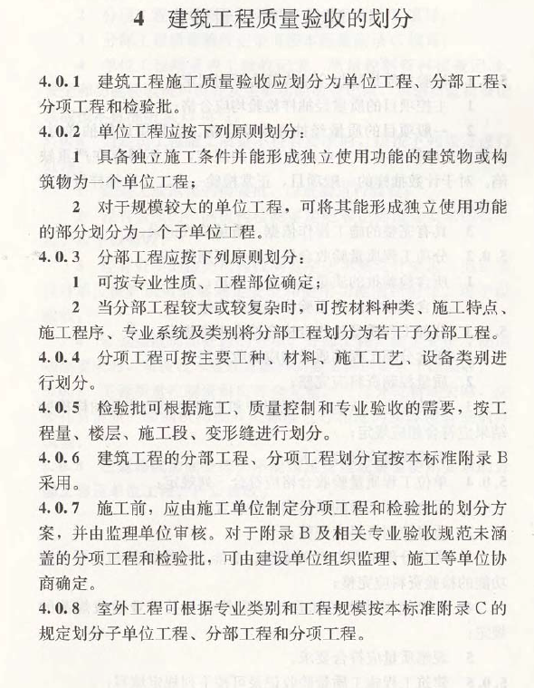

如题,项目划分时,火电项目的 单位工程及其编码,由施工单位还是建设单位定?依据在哪里?水电工程的项目划分由建设单位牵头搞!建筑工程的分部分项检验批由施工单位上报!那单位工程谁来定?

单位工程和分项工程划分是施工单位和监理单位协商制定,报建设单位批准的

下图规范已经明确,开工前施工单位编制,建设单位批准。
  • 色即是空2015-08-01 16:18:06回复
    这条也对。不过,我见过的单位工程一般建设单位定,编码连续,因为下面施工单位很多……
  • Fox1152015-08-01 16:20:54回复
    所以 要建设单位批准。

GB50300
回帖时间:2015-08-01 07:28:01 7楼
单位工程4.0.2条原则划分提了下。按照我们实际工程,一般都是每一幢楼作为一个单位工程。或者就是上面4.0.2提到的去划分。
  • 色即是空2015-08-01 09:15:22回复
    这本规范4.0.7和4.0.2看过。 我问的是单位工程划分由谁定?建设单位还是施工单位?这个责任是谁的?依据在那里? 谢谢。
GB50300
回帖时间:2015-08-01 06:26:15 8楼
单位工程原则划分:对于规模较大的单位工程,可将其能形成独立使用功能的部分划分为一个字单位工程,检验批划分可由建设单位组织,监理、施工单位协商确定。依据详见GB50300-2013第四条规定:
  • 色即是空2015-08-01 07:11:27回复
    4.0.7没讲单位工程哦。
